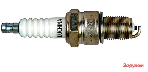

Сразу скажем: лучше ориентироваться с помощью каталога. Он быстро выдаст нужное наименование: например, BCPR7ES-11 от фирмы NGK. В отдельных случаях помогают сведения из инструкции, придаваемой к машине, но она не всезнайка: с новыми разработками, как правило, не знакома и чаще всего норовит сообщить какой-то заумный код по классификации завода-изготовителя.
Внешний вид свечи, выкрученной из двигателя в качестве образца-эталона, поможет лишь сравнить размеры шестигранника под ключ и оценить резьбовую часть. И то и другое обязательно должно соответствовать оригиналу.
В свечах современных моторов постепенно снижается роль калильного числа – некогда всемогущего параметра, определяемого температурным режимом двигателя. В последнее время активно оптимизируется процесс сгорания топлива и тепловые режимы в разных моторах становятся близкими. Поэтому ассортимент свечей, различающихся калильным числом, заметно сузился.
От всякого рода форкамерных свечей лучше отказаться, как бы ни были соблазнительны ссылки на Формулу-1. На высоких оборотах они могут дать определенный прирост мощности, зато не любят холостых оборотов и малых нагрузок. При сильно прикрытой дроссельной заслонке скорость движения смеси в цилиндре настолько мала, что ее не хватает для нормальной вентиляции внутренней камеры свечи.
