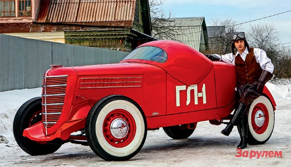

Связующим звеном между прошлым и будущим послужил журнал «За рулем»: на четвертой странице обложки третьего номера за 1978 год был опубликован рисунок Александра Захарова. Изображение алого ГЛ-1 вдохновило Бушуева – родилась мечта построить такой же. Четыре года создавалась реплика. Точную копию сделать было невозможно – довоенный спорткар, к сожалению, существовал в единственном экземпляре и не сохранился. Строить реплику пришлось не имея никакой технической документации по фотографиям и воспоминаниям.
«Прижизненные» фотографии ГЛ-1 говорят о том, что машину постоянно модернизировали, однако совершенно очевидно, что болид строили на агрегатах знаменитой «эмки». У нее работники кузовной мануфактуры заимствовали мосты, подвески, тормозные механизмы и шестицилиндровый двигатель ГАЗ-11А, форсированный до 100 л.с. Кузов стал чуть уже и не выходит за пределы рамы. Рулевую колонку решили не усложнять дополнительными карданными валами – оставили сбоку от двигателя, поэтому для водителя пришлось сделать вырез под левую руку.
Машину накрыл смещенный к левому борту аэродинамический колпак. Детали конструкции, скрытые от объективов фотокамер под дюралюминиевым кузовом, стали для авторов реплики объектом приложения инженерных талантов. Аккумулятор в защитном ящике они разместили в кокпите справа от пилота. Горловина бензобака, если судить по старым фото, располагалась в хвостовой части, но штатный бак «эмки» в скошенном задке не помещался – пришлось изготовить другой.
Оказавшись за огромным рулем ГЛ-1, испытываешь ощущение, будто история повернула вспять. Обзорность у ГЛ-1 даже по довоенным меркам была никакая: автомобиль рассчитан на движение по прямой с максимально возможной скоростью.
Жаркий спор вспыхнул по поводу цвета кузова. Специалисты утверждали, что довоенная машина была серебристой, но художник журнала выбрал для нее «большевистский» колер. Александр Бушуев идею поддержал: быть реплике ярко-красной.
Время прохождения 1000 м с места – 35,5 с, максимальная скорость – около 160 км/ч. Снаряженная масса – 1100 кг, на 270 кг меньше, чем у серийной «эмки».
