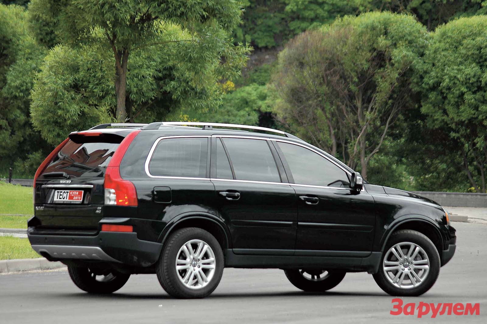

"Вольво-XC90"
Общие достоинства
Вседорожнику XC90 набивает цену уже тот факт, что, несмотря на свой почтенный возраст (как-никак восемь лет уже), он даже не собирается в отставку. Новый, он до сих пор пользуется хорошим спросом, а у нас, в России, продается успешнее любого из своих родственников. Заметим, модификация 2006 года почти не коснулась внешности автомобиля. Это ли не знак того, что гетеборгские стилисты с самого начала попали в точку? При этом, не утративший актуальности внешний вид - не единственный козырь «шведа».
В свое время именно он первым из вседорожников получил пять звезд в краш-тестах «ЕвроNCAP». Еще в его активе просторный и удобный салон с соответствующими престижному авто благородной отделкой и оснащением. Среди моторов нет откровенно слабых, но линейка позволяет выбрать и экономичный  дизель, и весьма буйный V8. Радует, что даже на максимальных скоростях Volvo уверенно держится за асфальт.
Полноприводная трансмиссия нужна XC90 в первую очередь для безопасной езды по скользким дорогам, а не для джипования, но совсем уж беспомощным вне асфальта его назвать нельзя. Благодаря системе стабилизации, имитирующей работу межколесных дифференциалов, машина способна выбраться из диагональной ловушки.
