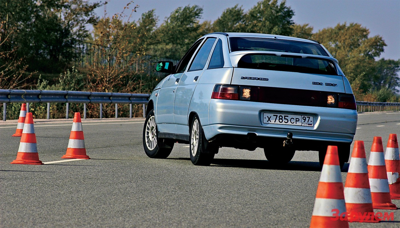

...Чтобы не растерять первые впечатления, поскорее выбираюсь на пустынную загородную дорогу неоднородного качества. Идеальный асфальт чередуется с изрядно разбитым, плоскость неожиданно переходит в волны — в общем, привычная картина.
Стандарт
Настройка — «стандарт», нагрузка — я один. На относительно хороших участках скорость, что привычно для «десятки», ограничена нюансами поведения машины и мерой здравого смысла. С определенного момента медлительность откликов на руление заставляет максимально сосредоточиться на управлении — при том, что мощность мотора реализована не полностью. Трещины и стыки полотна в салоне не ощущаются. В поворотах на разбитом асфальте приходится снижать скорость, иначе траектория немного распрямляется. Пологие волны профиля дороги не превращаются в трамплины, пролетают незаметно, не заставляя душу искать в теле местечко поспокойнее.
Зависимость силы сопротивления амортизатора от скорости перемещения штока
1 — зона регулирования; 2 — клапанный режим; 3 — дроссельный режим.
Комфорт
«Комфорт»: ощущения примерно те же, разве что волны стали отслеживаться чуть строже. По моим оценкам, именно эта настройка оптимальна для повседневной езды. В меру мягко, и при этом вполне ощутима связь с дорогой.
Шоссе
«Шоссе»: усилие отбоя заметно возросло. Машину уже ощутимо потряхивает на гребенке, волны асфальта будто притягивают кузов, заставляя его «облизывать» каждый бугор и впадину. Максималка ограничена мощностью двигателя, что присуще сбалансированному автомобилю, и начинает сказываться недостаточная, на мой взгляд, информативность рулевого управления. Одному, пожалуй, жестковато, зато для груженой машины в дальних путешествиях — то, что нужно.
Спорт
И наконец, режим «спорт». При включении его на ходу «десятка» за пару секунд превращается в настоящий костотряс. На высокой скорости чувствуется каждый асфальтовый шов, подушка сиденья работает с полной нагрузкой, кузов будто по копиру следует профилю дороги. Через час такой езды просто устает шея, которая старается удержать свободно сидящую голову на пристегнутом ремнями туловище. Что называется, на любителя. Тем не менее именно в «спорте» понимаешь, что мотору «десятки» не помешали бы еще 30–40 «лошадей», поскольку штатные здесь выкладываются полностью. И что-то придется делать с передком — медлительность реакций на руль явно диссонирует со спортивным вариантом регулировки амортизаторов.
