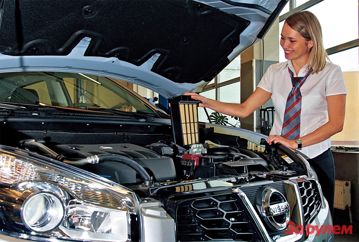

Заменить воздушный фильтр на Nissan Qashqai по силам даже нежным пальчикам с маникюром. Большинство других работ - замена ламп, жидкостей, свечей зажигания и т.п. - требуют сноровки и хватки.
Nissan Qashqai
Легкий флирт
Заменить воздушный фильтр Qashqai не сложнее, чем открыть косметичку: отстегни две защелки-карабина да вынь кассету из корпуса. Фильтрующий элемент асимметричный, поэтому уложить его неверно не получится. Очень красивое решение! Только берегите голову: капот поднимается невысоко и, уж поверьте, приложиться об острую кромку – больно.
