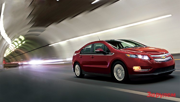

Мощность электромоторов «Шевроле-Вольт» составляет 111 кВт, а высокий крутящий момент 368 Н•м, доступный уже на старте, позволяет разменивать сотню менее чем за 9 с. Максимальная скорость достигает 160 км/ч.
Сегодня
Еще не электромобиль, но уже не гибрид! Так называют сами специалисты концерна GM автомобиль Chevrolet Volt, который с этого года продается у дилеров. Изюминка силовой схемы модели отличается от большинства серийных гибридов.
Бензиновый двигатель не связан напрямую с колесами, а работает как электрогенератор. Запаса аккумуляторов хватает на 40–80 км, потом в дело вступает бортовая электростанция, питающая электромоторы и поддерживающая необходимый заряд. Так можно проехать еще около 500 км, если, конечно, бак заправлен под завязку.
Шестнадцатикиловаттный блок литий-ионных аккумуляторов в форме буквы Т размещен внутри центрального тоннеля и под задними сиденьями. Его 200-килограммового 1,7-метрового запаса энергии хватает, чтобы проехать до 80 км, не выбрасывая в атмосферу ни грамма вредных веществ.
При этом владелец Volt не испытывает никакого дискомфорта ни в городских, ни в загородных поездках. Для экологии такая схема тоже во благо, ведь бензиновый двигатель не работает в переходных режимах, самых вредных и по выбросам, и по расходу топлива.
Разработчики приложили немало усилий, чтобы умерить топливный аппетит автомобиля. Сотни часов в аэродинамической трубе – и готов самый обтекаемый из всех Chevrolet. Зализанные кромки и решетка радиатора, заваленное назад ветровое стекло, тщательно подогнанные кузовные детали (зазоры не превышают 3,5 мм), ограненная корма и задний спойлер создают минимальное сопротивление набегающему воздушному потоку.
Электродвигатель «Вольта» расположен в одном корпусе с главной передачей и дифференциалом и выполняет роль не только движущей силы, но и генератора, подзаряжая батареи при замедлениях до 0,2 g.
Результат: суммарный пробег вырос на 80 км, а в режиме электромобиля – на 13 км. Свою лепту в экономию топлива внесли всесезонные шины Goodyear Fuel Max с малым сопротивлением качению и облегченные колесные диски, каждый из которых весит 8,1 кг, то есть примерно на 30–40% легче прочих 17-дюймовых.
Горловина бензобака расположена на заднем крыле, а розетка – на переднем. Электрозаправка не займет более четырех часов.
