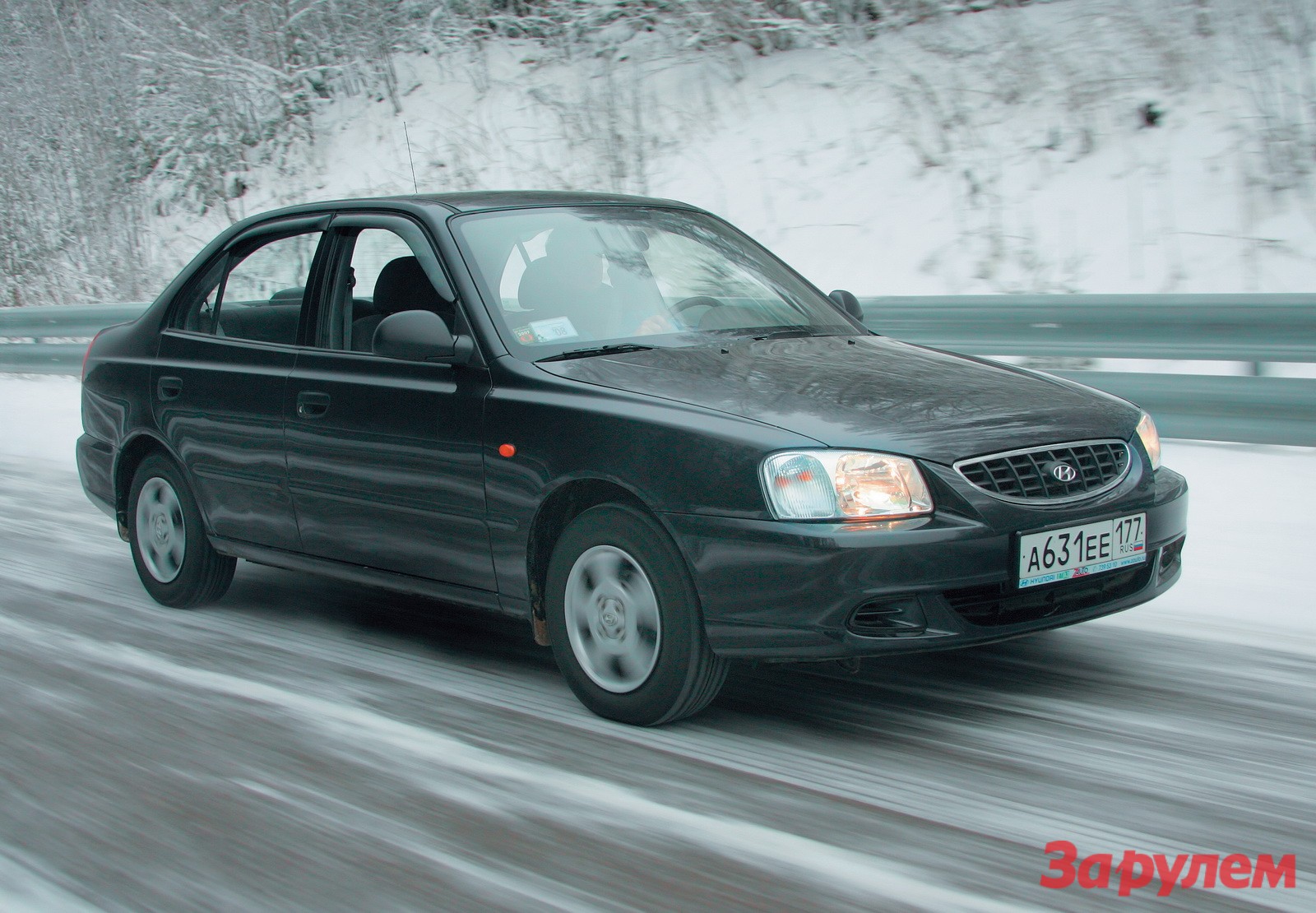

Первое поколение Hyundai Accent дебютировало в Южной Корее 17 лет назад, в далеком 1994-м. А спустя пять лет азиатский производитель уже вовсю штамповал второе поколение, попутно ведя переговоры с Таганрогом. Этот автомобиль, Accent II, и стал впоследствии бестселлером нашего рынка...
Hyundai Accent 1.5i: 200–450 тыс. руб.
Начиная с 1999 года «кореец» выпускался с двумя типами кузовов – хэтчбек и седан. Три варианта комплектации не шибко балуют оснащением. Так, в базовом исполнении L доступна лишь регулировка водительского сиденья по высоте. Комплектация LS получила внутренние дверные ручки с защитой от случайного открывания и более качественную обивку сидений. Наконец, топовая версия GLS могла похвастать обогревом заднего стекла с таймером, а также возможностью установки ABS, кондиционера, элекроприводов стеклоподъемников и центрального замка. Увы, лишь за дополнительную плату.
В моторном арсенале второго поколения Accent два бензиновых двигателя объемом 1,3 и 1,5 лс с карбюраторной системой питания или впрыском – в зависимости от комплектации.
В 2001 году на Таганрогском автомобильном заводе (ТагАЗ) началась сборка машинокомплектов второго поколения Hyundai Accent. Спустя год машина претерпела рестайлинг, получив новые элементы отделки салона и облицовку радиатора.
Таганрогский автомобиль идет на рынок в трех комплектациях с «механикой» (М/Т1, М/Т2, М/Т3) и в двух – с «автоматом» (А/Т4, А/Т5). В «базе» все версии оснащены гидроусилителем руля, кондиционером, регулируемой рулевой колонкой, иммобилайзером и аудиосистемой.
В списке опций антиблокировочная система тормозов, подушка безопасности водителя, электростеклоподъемники всех дверей.
Согласитесь, побогаче, нежели у корейского прародителя…
