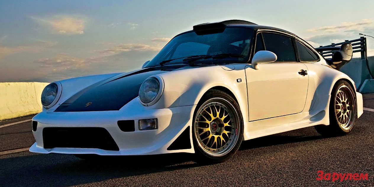

Porsche-911 Turbo серии 964 – последнее поколение с приводом на заднюю ось: все последующие - исключительно полноприводные.
Porsche 964
Три года назад участник гоночной команды Boyko Racing вернулся из командировки на Урал с горящими глазами: «Хочу!». В гараже местного энтузиаста обнаружился Porsche-911 Turbo c классическим кузовом 1990 года, вдобавок подготовленный немецкой компанией Freisinger Motorsport.
Контора неплохо постаралась – если серийный 3,6-литровый мотор воздушного охлаждения выдавал 360 «лошадок», то после тюнинга отдача возросла до 550 л.с. Компрессор дул так, что с 4500 оборотов в минуту стрелка тахометра всполохом пересекала горизонт на 7200 об/мин. Причем вся мощность шла, разумеется, только на заднюю ось, в результате чего болид шлифовал асфальт аж на третьей передаче!

В тюнинг-ателье Vintage Auto двигатель демонтировали и отправили в немецкую контору Pietz, где мотор пообещали раскочегарить до 700 сил при помощи еще одного турбокомпрессора. Одновременно рассматривали варианты новой тормозной системы – выбор пал на керамические диски от новых моделей Porsche. Спереди установили 380-миллиметровые с шестипоршневыми «машинками», сзади – 360-миллиметровые с четырехпоршневыми суппортами.

Следующим шагом стало максимальное облегчение кузова. Первым делом выкинули огромный сабвуфер. Весил он столько, что его смогли вытащить лишь два механика. Дальнейшая зачистка внутренностей обнаружила немало очагов сырости и плесени, которые были безжалостно уничтожены. Закончив работу над салоном, все силы бросили на карбонизацию. Сейчас крыша, заднее антикрыло, все элементы обвеса, а также приборная и дверные панели – из углепластика.

В стремлении к совершенству Porsche отправили на историческую родину для более точной настройки всех узлов и агрегатов. Когда доводку двигателя, наконец, закончили, стенд подтвердил-таки обещанные 700 л.с. и 1000 Н•м.
С чудовищными 700 л.с. и 1000 Н•м проще ехать боком, чем по прямой.
