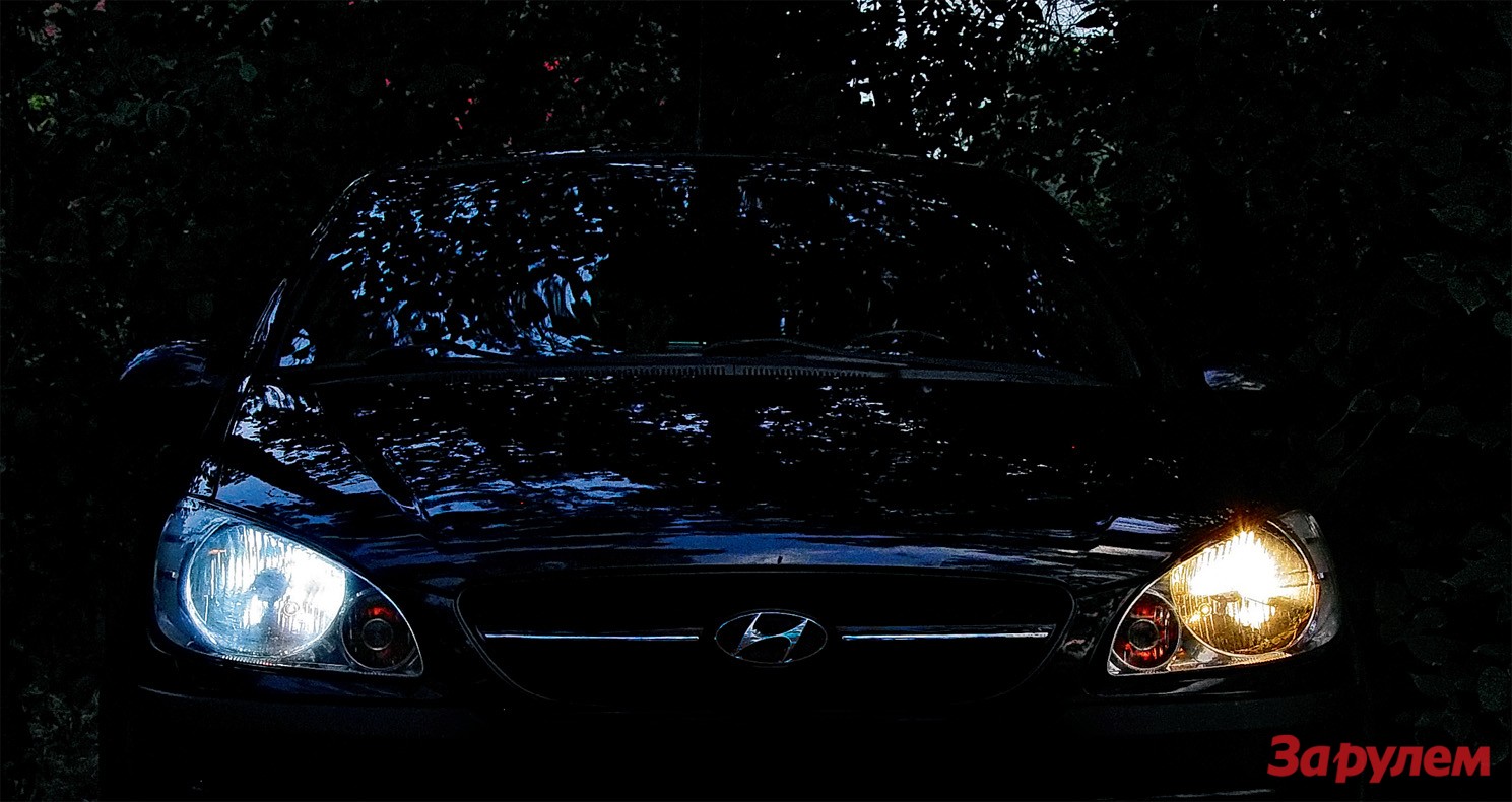

Теперь практические испытания. В роли жертвы - многострадальный редакционный Getz. Именно его и поставим к стенке, то бишь к экрану. Левая фара со стандартной галогенкой выдала стандартную же картинку со световым клинышком вправо. А вот свет от правой с инновационным детищем удалось разглядеть, лишь закрыв левую щитком: тусклый голубоватый круг с неясными границами!
На расстоянии 10 м прибор показал всего 4 люкса против 110 от галогенки. Этим встречного водителя скорее удивишь, чем ослепишь. Но и сам дороги не увидишь. Хорошо, с распределением понятно, а как вообще светит лампа? Подъезжаем к экрану на полметра и вновь делаем замер освещенности в самой яркой точке: получаем 1500 лк против 25 000 лк. Догадываетесь, в чью пользу итог?

Галогенка не подвела: именно такую картину должен давать ближний свет. Встречных не слепит, обочину освещает.
А вот инновационная «нанолампочка» рисовать лучом не умеет. Да и луча-то нет! В общем, ни себе, ни людям.
