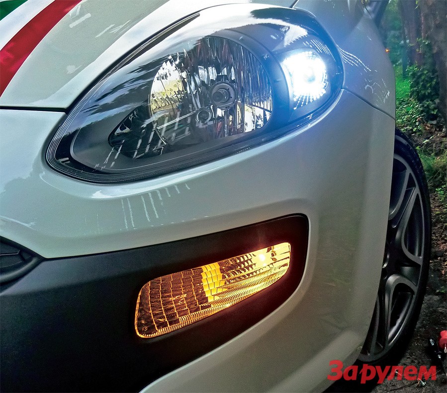

Стекла большинства фар перестали быть стеклами – теперь они из поликарбоната. Но такие от абразивного воздействия довольно быстро мутнеют. Чем их отполировать и вернуть прозрачность?
Мы проверили семерку полиролей спецназначения. Эксперимент прост: на затертой фаре люксметром мерили освещенность, потом полировали, вновь проверяли освещенность и определяли улучшение в процентах.
