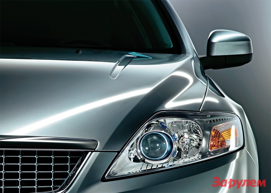

Если верить руководству по эксплуатации, поменять лампочки в головных фарах несложно: отверни два самореза (они под широкую шлицевую отвертку или «Торкс-30») и вынь оптику. На практике все гораздо сложнее: сперва, приподняв переднюю часть фары, сдвигаем ее вбок от оси машины, затем подаем слегка вперед, вынимая из проема в крыле, а потом двигаем еще раз вбок, выводя из-за бампера. Готовьте тонкую «минусовую» отвертку, чтобы подцепить усик на разъеме: нажав пальцем, как задумано конструкторами, его вряд ли разблокируешь. Разве только на новой машине, пока зазор в замке не забился грязью.
