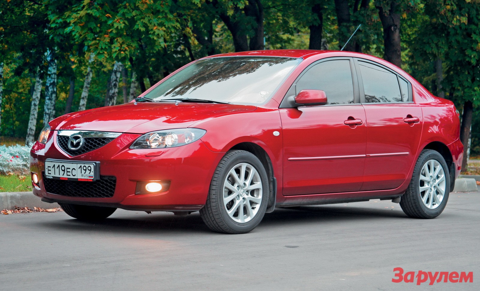

Дебют Mazda3 первого поколения состоялся в 2003 году. Автомобиль, построенный на общей с Ford Focus II платформе С1, превзошел большинство одноклассников в драйверских способностях.
У «трешки» острый руль и живой характер. Жестковатая подвеска заточена под спортивный стиль вождения. И эргономика водительского места на высоте. Спортивным имиджем и броской внешностью равно наделены 5-дверный хэтчбек и седан, хотя воинственности в облике последнего чуть меньше. Салон Mazda3 не назовешь просторным, вполне заурядна емкость багажного отсека (у хэтчбека 300, а у седана 420 л).
