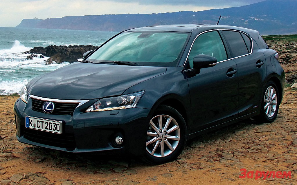

Еще каких-то пару лет назад сложно было представить, что японцы вторгнутся с гибридом в компакт-класс. А я вот разглядываю салон первого и пока единственного небольшого электробензинового «премиума».

В основе СТ 200h хорошо знакомая владельцам Toyota Prius силовая установка суммарной мощностью 136 л.с., передающая момент на передние колеса. Как и все гибриды японского концерна, CT позволяет двигаться лишь на электротяге. Это принципиальная позиция Toyota: ранним утром машина беззвучно и с нулевым выхлопом выбирается из гаража и катит по сонным кварталам, никому не мешая. В моих руках СТ прошелестел со скоростью 40 км/ч пару километров, удивляя прохожих, прежде чем пустил бензиновый мотор.
