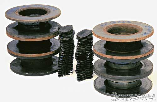

Основные проблемы возникали на спусках, когда вступали в действие тормоза. Повторились симптомы, уже знакомые по загородным шоссе, - заметная вибрация передней части автомобиля. Сначала неисправность приписали износу фрикционных накладок. Но дефект исчез, когда заменили не только тормозные колодки, но и сами диски, покоробленные от перегрева. Всего же на время теста потребовалось шесть (!) пар тормозных дисков и десять (!) комплектов колодок. Приходится констатировать, что тормозная система у "Пунто" откровенно слабая. Расход топлива был несколько выше среднего для двигателя рабочим объемом 1100 смз. Показатели ФИАТа на этом этапе испытаний - 10,4 км на одном литре бензина.

Еще одно слабое место - тормозная система. Экстремальные нагрузки лишь частично оправдывают чрезмерно высокий расход колодок и дисков. Особенно если принять во внимание, что в тестах на выносливость у других моделей детали тормозов обычно заменяют только в конце испытаний.

Тормозные диски и колодки приходилось заменять слишком часто.
