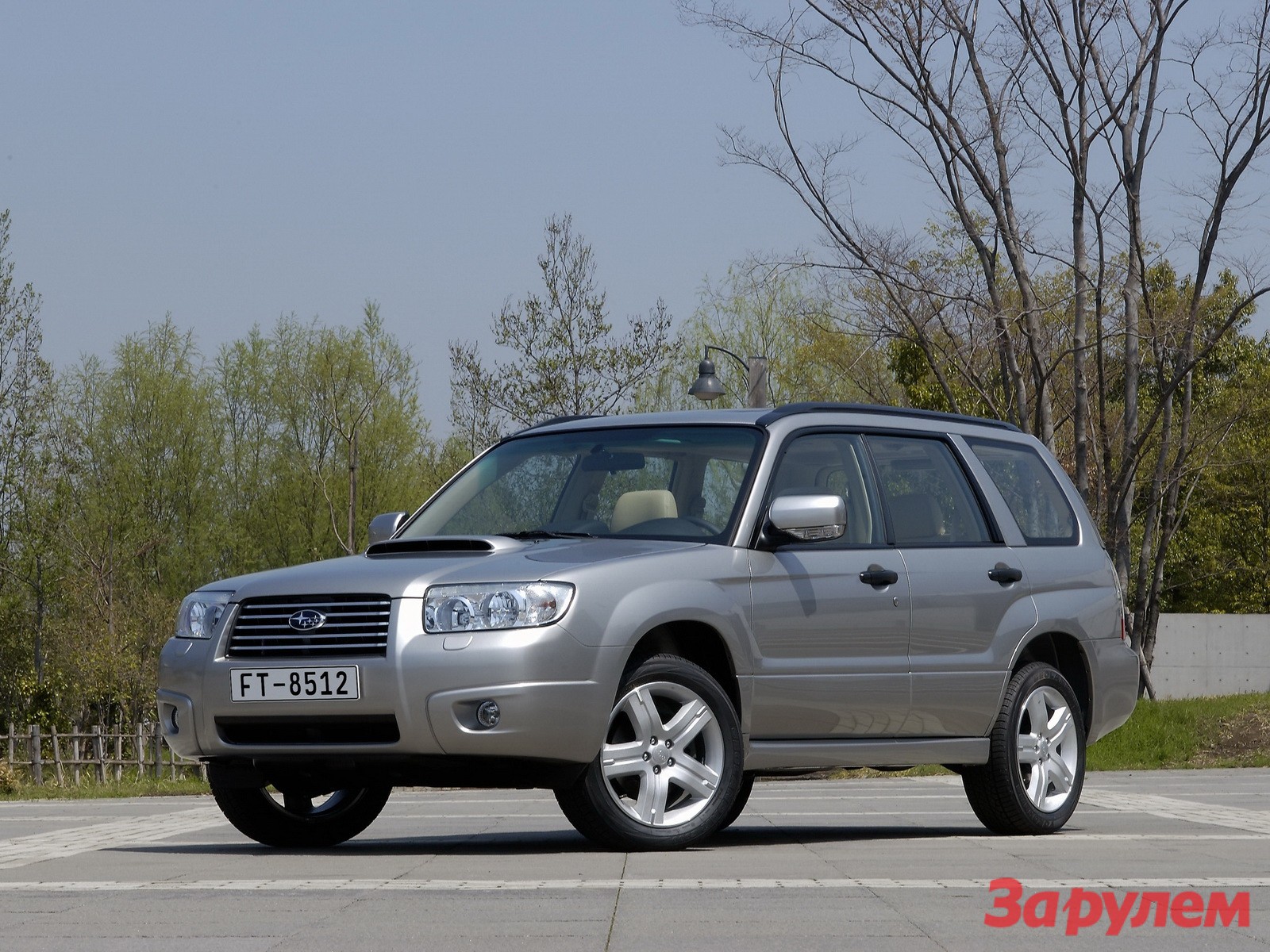

Forester – одна из самых популярных субаровских моделей в нашей стране, выделяется удачным сочетанием потребительских и ходовых качеств, а также достаточно уверенным поведением на легком бездорожье. Наш рассказ – о «Лесничем» второго поколения
Subaru Forester
В целом Forester всегда мог похвастать качественной сборкой и неплохими эксплуатационными характеристиками. Однако и у него, как показывает практика, есть свои уязвимые места. На вторичном рынке в основном представлены Subaru Forester, ранее проданные новыми в России. Но есть и немало экземпляров (примерно треть от общего количества),  привезенных из США еще до вступления в силу новых таможенных пошлин. Причем импортированные Forester были, как правило, с атмосферным 2,5-литровым «оппозитником» мощностью 165 л.с. В то время как наши дилеры продавали «Лесника» только с бензиновыми «четверками»: атмосферной объемом 2 л (125 сил) и наддувной 2,5-литровой (230 сил). Таким образом, американская версия кроссовера представляет собой промежуточный, средний вариант по мощности и, как следствие, пользуется весьма неплохим спросом на рынке благодаря оптимальному соотношению цены, оснащения и энерговооруженности.
Причем второй владелец в добавок к кроссоверу получает полный электропакет, литые диски, кондиционер или климат-контроль, ABS и систему динамической стабилизации… Российские версии тоже неплохо укомплектованы. В таком Subaru Forester гарантированно будут четыре подушки, подогрев сидений и ветрового стекла в зоне щеток, электропривод зеркал и стекол, климат-контроль, CD-проигрыватель, круиз-контроль, система удержания автомобиля на склоне, самовыравнивающаяся подвеска и понижающая передача (для версии 2.0 Х с «механикой»).
