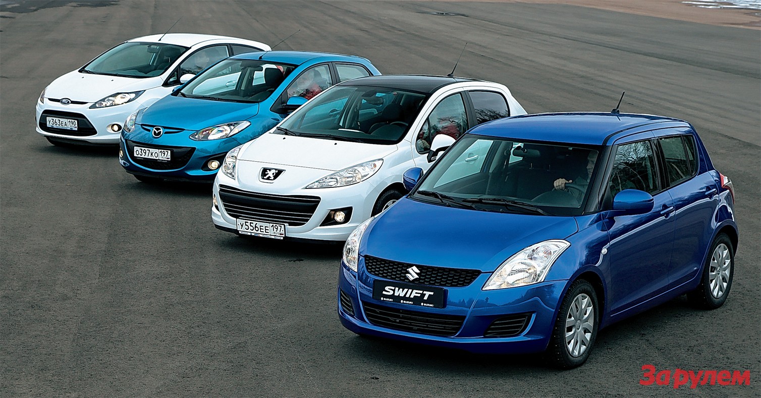

Конкуренция в сегменте городских машинок остра. Вот и «Сузуки» выкатил на наш суд свежеиспеченный «Свифт» нового поколения. Каково придется ему в компании с броским «Фордом-Фиестой» и недавно подретушированными «Маздой-2» и «Пежо-207»?

Новый «Свифт»? А можно поставить рядом старый, для сравнения? В первый момент, если вы не владелец авто предыдущего поколения, найти фольклорные десять отличий сложно. Фирма не обманывает: в модели изменено две трети деталей — хэтчбек стал длиннее на 90 мм, выше и шире на 10 и 5 мм.
