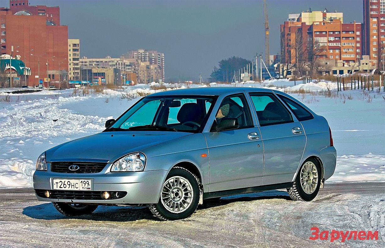

Lada Priora: зона мелкого ремонта
Прошлой зимой наша Priora впала в глубокую спячку – за месяц вынужденного простоя напрочь сел аккумулятор.
ВАЗ‑217230
Сигнализация ли высосала аккумулятор, сам ли умер от старости – уже не важно. Так или иначе, но замерзший электролит раздул его почти в шар. Подарок от Деда Мороза – новая батарея. К счастью, за все 50 тысяч пробега это единственный случай, когда машина оставалась холодна к моим ласкам и уговорам. Все остальные неисправности можно считать мелкими, поскольку автомобиль не терял способности двигаться.
