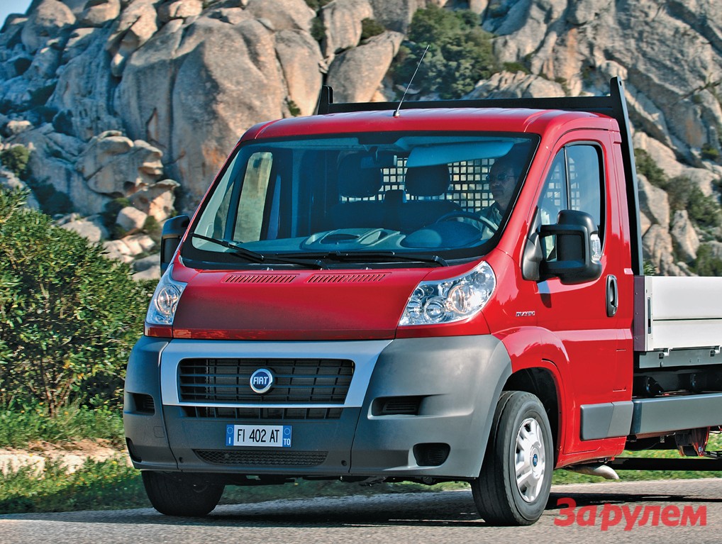

«Третий» Ducato с кузовом-будкой  можно купить только за границей
Другое дело, если вам нужна машина последнего поколения с огромными каплевидными фарами. Тогда – только на вторичный рынок. Правда, «третьих» машин там мало, что наводит на мысль съездить за такой в Европу. Разумеется, больше всего Ducato в Италии, а искать проще на местных порталах www.tuscolanaautocarri.it, www.cercocamion.com, www.camionsupermarket.it и др. Еще ближе – Германия, где итальянских малотоннажников тоже много. Правда, экономическая выгода подобной затеи сомнительна. Ducato с небольшим пробегом и в отличном состоянии в переводе на наши деньги стоит в Европе примерно 600 тыс. рублей, растаможка и доставка увеличит итоговую сумму раза в полтора. За такую сумму можно, никуда не выезжая, купить у нас в автосалоне абсолютно новую машину третьего поколения – только с другой эмблемой на решетке радиатора. Это будет Peugeot Boxer, причем не самый дешевый, а длиннобазный, грузоподъемностью 1,5 тонны со 120-сильным мотором и 6-ступенчатой КП.
