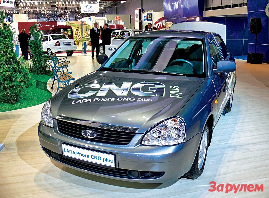

«Лада-Приора CNG»: Подключаем газ
В начале следующего года ВАЗ собирается начать производство «Приоры» с двигателем, потребляющим сжатый природный газ (СNG) - метан. Ознакомимся с предсерийными образцами.
Существуют две модификации «Приоры CNG». Обе созданы на базе седана, но это не исключает появления впоследствии газовых хэтчбека и универсала. Первой станет версия с индексом 21709. Она комплектуется обычным бензобаком и двумя баллонами суммарным объемом 96 л.
