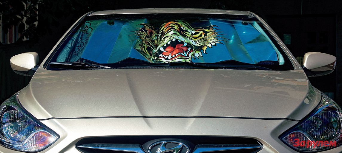

Разновидностей подобных экранов не счесть – мы без труда приобрели пять изделий, закрывающих ветровое стекло. Конструкция у всех схожая: две светоотражающие поверхности, выполненные на алюминиевой основе, разделяет пенистая сердцевина – теплоизолятор. Примерная цена – 150–200 рублей, родословная – восточная, различия – в размерах, дизайне поверхности и способах крепления: присоски, завязки и т. п. Однако не удалось найти указания, где, собственно, крепить экран – снаружи или внутри?
Вопрос не банальный. В подавляющем большинстве припаркованных машин экраны прячут внутри, и причина этого понятна. А вот с точки зрения физики внешнее размещение гораздо предпочтительнее: отраженному теплу лучше рассеиваться в свежем воздухе, чем гулять внутри салона. Поэтому одна часть изделий имеет вырез под зеркало заднего вида, другая же обходится без него.
Подобные экраны препятствуют выгоранию панелей и обивки. А вот конкретное понижение температуры производители не декларируют. Восполнить пробел мы решили самостоятельно, для чего воспользовались пирометром (бесконтактный измеритель температуры). Подопытными стали наши Hyundai Getz и Solaris.
Дождались солнечной погоды, когда в тени термометр показал + 25 ºС. К полудню спинки сидений, на которые не попадало солнце, нагрелись до 48º, торпедо – до 70º, а козырьки комбинации приборов (они почти перпендикулярны направлению лучей) – аж до 80º! Что ж, берем две шторки, одну – блестящую с двух сторон, другую – с рисунком, и накладываем на ветровые стекла, причем снаружи! Теперь не грех и пообедать – тепловые процессы инерционны, так что необходимо подождать часок, а то и другой.
Есть эффект! Солнце греет еще сильнее, но в Solaris, прикрытом шторкой (блестящей поверхностью наружу), торпедо остыло до 46º, козырек – до 47º, а сиденье – до 41º. Это уже не смертельно и на сауну больше не похоже. Getz, которому досталась шторка с рисунком, тоже остыл, но чуть меньше: 50, 51 и 43 ºС соответственно.
