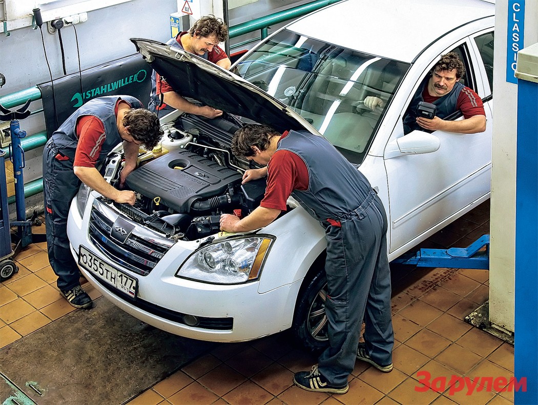

На подопытной машине установлен самый популярный мотор – двухлитровый SQR484F. Чтобы поменять свечи, надо снять пластиковую накладку двигателя – она представляет собой также часть воздуховода. Доступ к свечным наконечникам ограничивает шланг вентиляции картера: сжав хомут, сдергиваем его с патрубка клапанной крышки и отводим в сторону. Теперь можно вынуть наконечники и вывернуть свечи (они под ключ «на 16»), но прежде закрываем отверстие в дроссельном узле, чтобы случайно там не намусорить.
