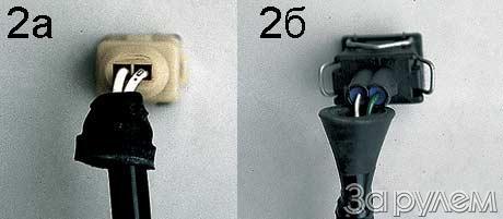

Если сравнить жгут с рекой, то фото 1 отражает ее дельту - именно здесь многочисленные провода "вливаются" в недра блока управления. Очевидно, арзамасский разъем (на фото слева) понимает эту аналогию буквально - через такое "уплотнение" вода не может не попасть внутрь. Аналогичному американо-самарскому изделию "разжижение мозгов" не грозит - тут тебе и герметик, и изоляция, и уплотнитель... Та же картина на фото 2 - уплотнение подкапотных соединителей сделано, мягко говоря, по-разному.
