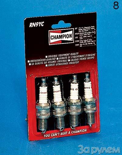

RN9YC
изготовитель / CHAMPION, ЕС
цена за 4 шт. / 230 руб.
Применяемость указана, но опять-таки для полиглотов — надо учить языки... Зазор оказался равным 0,65–0,68 мм. В цепь центрального электрода встроен резистор.
