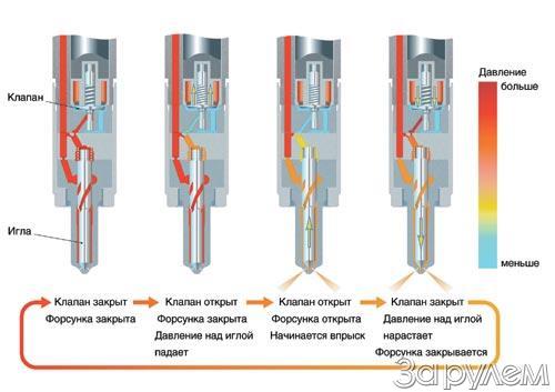

Мотор - дизельный, объемом 1,4 л, с топливной системой "коммон рейл". Изюминки - быстродействующие форсунки и общая шина сферической формы, где давление поднято до 160 МПа/1600 бар (ЗР, 2001, № 4). Аппетит автомобиля уменьшили известным способом "старт-стоп": при остановках в пробках или перед светофорами мотор выключается. Нажали педаль сцепления - пустился вновь. Новое в данном решении - навесной (а не сблокированный с маховиком двигателя) стартер-генератор "Энерджен-5". Внешне он мало отличается от стандартного и потому может быть установлен на любом моторе. Пускает он двигатель через... ременную передачу.

В новых форсунках запирание осуществляется не только под воздействием пружины, но и за счет разности давлений в полостях над и под иглой. А управляет этим клапан, изменяющий потоки топлива через тщательно подобранные жиклеры.
