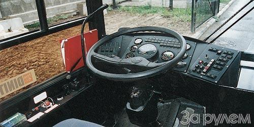

Плавно вырулив на проспект, "Волжанин" в считанные минуты покидает столицу и вырывается на оперативный простор. Мощный двигатель и пятиступенчатый "автомат" позволяют, не напрягаясь, держаться в левом ряду. Вот только на заднем сиденье шумновато. Двигатель стоит изолировать поплотнее, особенно для дальних поездок.

В новых просторных городах с мощными пассажиропотоками, но, увы, невеликими бюджетами подобные машины могут прийти на смену дряхлеющим гармошкам "икарусов". Не всякий "миллионник" обзавелся метрополитеном: пустим желтые автобусы в режиме голубых вагонов! Интервал - 3-5 минут, только... "Волжанину" надо измениться. Современный городской автобус должен быть низкопольным: от земли 360 мм, одна ступенька - и пассажир в салоне. Увы, такие шасси дороговаты, и "Волжанин" сегодня трехуровневый: в средней части пол низкий, в передней - повыше, назад из салона ведет наклонный пандус в 6°, а с земли - три ступени. Ну, сзади-то всегда будет подъем, иначе автобус придется строить без двигателя, а вот спереди можно поставить портальный мост, перенести часть агрегатов из-под пола под крышу... Заводчане уверяют, что готовы к такой работе.
Дорого? Тогда программа-минимум: перепланировка салона. Половину сидений долой, расширяем площадки против дверей, отделяем водителя и его половинку двери от салона. И хорошо бы сделать шоферское кресло поворотным: подвеска прижимает порожнее сиденье к рулю. Обязательно - ремни или дополнительные ручки на высоких поручнях; неплохо бы поярче осветить ступени (снизу, например) и выкрасить их желтым.
