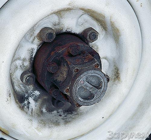

Про эргономику скажу так - ее здесь почти нет. Обычные критерии для оценки рабочего места водителя оказались просто неприемлемы. Оптимальные углы изгиба суставов, зоны досягаемости, информативность, реактивное действие - все это понятия из другого мира. Да что там говорить, я так и не наловчился уверенно включать первую передачу - большей частью трогался со второй, благо, 2,9-литровый УМЗ-4218.10 обладает хорошей тягой на низких оборотах. Внедорожные упражнения тоже пришлось отложить до лучших времен - не удалось сдвинуть с места рычаги включения переднего моста и пониженной передачи! А простосердечный вопрос фотографа: "Слушай, дорога-то ровная, чего же мы так прыгаем?" - повис в воздухе...

Передние колесные ступицы включаются вручную с помощью муфт.
