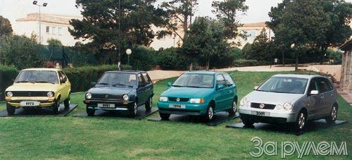

Успехи "Фольксвагена" на европейских рынках впечатляют. Целый класс автомобилей носит имя одной из его моделей. Но если лидерство "Гольфа" неоспоримо, то младший брат - "Поло" не может похвастать такими успехами. За 25 лет жизни на конвейере сменилось всего три поколения - многие конкуренты были проворнее. Нынешнее поколение "Поло" - четвертое с 1975 года.

Четыре поколения "Фольксвагена-Поло" с 1976 по 2001 год.
