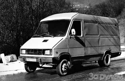

Я видел, и не один раз, этот красный, немного потертый, но вполне "живой" фургон. Его нужно было хотя бы сфотографировать, а я все откладывал! И вот в один из приездов на УАЗ узнаю: машину списали и уничтожили. Красная полуторка пала жертвой очередной, на сей раз заводской, перестройки. Впрочем, она лишь повторила судьбу всего грандиозного проекта, снесенного бурей политических и экономических катаклизмов...

Конструкция советской полуторки была проста, но вполне современна. Кузов - несущий, подвески - зависимые рессорные, колеса - 15-дюймовые, тормоза - барабанные, позднее спереди появились дисковые. Основным двигателем должен был стать ульяновский объемом 2,45 л - близкий родственник двигателей ГАЗ-21 и GAZ 24. Кроме того, Ульяновскому моторному заводу, входившему в то время в производственное объединение УАЗ, поручили в кратчайшие сроки разработать и подготовить к производству совершенно новый агрегат. В основу конструкции 70-сильного атмосферного дизеля, естественно, положили западный аналог - мотор ИВЕКО. Немного переработанный двигатель, по отзывам испытателей, получился удачным.
Основой гаммы малолитражных грузовиков предполагалось сделать высокий и длинный фургон. На этом настаивало министерство: советский грузовик должен быть самым вместительным, с самыми большими дверями. Кстати, по этим показателям, действительно, удалось обогнать аналоги, за исключением ИВЕКО.
Первые ходовые образцы делали в НАМИ. Когда в министерстве обсуждали дизайн машины, свое видение полуторки представили и газовцы, но в ту пору у них был лишь макет. Машины второй и третьей серий изготавливали в Ульяновске. Уже в 1986-м фургоны УАЗ-3727 гоняли заводские испытатели, а на моторном готовились к перепланировке под цех дизелей.
