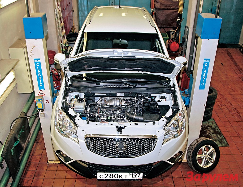

Эта модель оснащается исключительно 2-литровым турбодизелем, а значит, чистоте топливной системы придется уделять постоянное внимание. Начнем с замены топливного фильтра. Открыв капот, сразу понимаешь, что, не сняв аккумулятора, фильтр не заменишь: он плотно прижат батареей к щиту передка. Ключом «на 10» ослабляем клеммы: сперва минусовую, затем плюсовую – и в той же последовательности их снимаем. Удлинителем ¼ дюйма с головкой «на 12» выкручиваем два болта прижимной пластины. Имейте в виду, что инструмент на ½ дюйма не годится – он просто не пройдет в узкую щель между АКБ и кронштейном блока управления двигателем. Отвернув крепеж, достаем его вместе с прижимной пластиной при помощи магнита (иначе никак) и вынимаем аккумулятор.
Далее отсоединяем разъем подогрева, топливные трубки и, вывернув три гайки, снимаем фильтр в сборе со шпилек и кладем на площадку АКБ – так удобнее отсоединять нижний разъем с датчика наличия воды. Порой об этом разъеме забывают (за корпусом его не видно), из-за чего обрывают проводку.
Вынув фильтр, разбираем корпус: вывертываем датчик наличия воды и два винта под «Торкс-25», тонкой шлицевой отверткой отделяем крышку от стакана и меняем фильтроэлемент. Чтобы при сборке не гадать с ориентацией топливных трубок, не забудем пометить положение хомута относительно стакана. Возможно, имеет смысл нанести метки не маркером, как делали мы, а керном – раз и навсегда.
