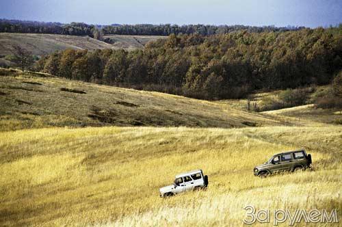

Машины "столкнули" вниз, и они весело покатились по косогорам. На крутых склонах дал себя знать недостаток тяги у нового УАЗа: уже задействованы все возможности трансмиссии, а автомобиль очень неохотно, с одышкой лезет в гору. Стоит сбросить обороты на кочке, их уже не наберешь, не подпалив сцепление. Подчеркнем - это касается действительно крутых склонов, где не прокладывают даже проселков! На этот случай куда лучше подошла бы раздаточная коробка с пониженной передачей, близкой к "двойке".
Здесь необходимо лирическое отступление: нынешняя, так называемая мелкомодульная "раздатка" - дитя компромисса конструкторов и технологов. Она менее шумная, чем прежняя коробка, но, увы, снижает внедорожные способности нового УАЗа. Говорят, это временное решение: готов тихий агрегат с низшей передачей 1,97, как у старых моделей. Дело за производством...
UAZ 3151 9 считался бы прекрасным "скалолазом", если бы не одно "но". Это неудобный автомобиль, и его недостатки остро ощущаешь (например, коленом о дверь) именно на косогоре. Помимо тесной посадки, сказываются "резиночки" между органами управления и исполнительными устройствами. Тормоза, руль какие-то ватные. А как у "козликов" устроен привод дроссельной заслонки! "Возьмите часы, откройте их и посмотрите, что там делается! Не правда ли, чепуха страшная?"
На одной из горок, задравши нос для фотосъемки, UAZ 3151 9 взял и заглох - видимо, крутизна оказалась предельной для карбюратора. Справедливости ради заметим, что UAZ 3162 2 здесь уверенно тарахтел, но после распространил вокруг столь сильный запах бензина, что все решили: прохудился бак! Нет, топливо утекало через заливную пробку (привет Евро II).
Конечно, на просторах России (и Малороссии) можно устроить УАЗам и более серьезные испытания, чтобы нащупать предел возможностей каждой машины. Очевидно, у старой модели он отодвинут дальше. Но многие ли потребители смогут это оценить?
