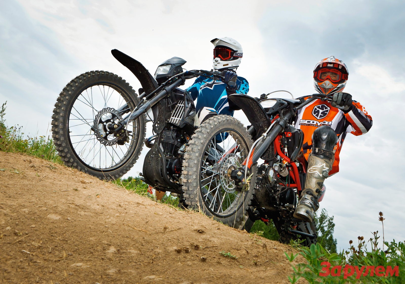

Дачный вариант: Irbis'ы TTR 250 и TTR 125
«Подскажите, какой мотоцикл взять в деревню?» – с таким вопросом к нам все чаще обращаются те, кто еще недавно и не помышлял о двухколесном транспорте.
Требования их не слишком притязательны: чтобы стоил недорого (не так обидно, если и стащат), чтобы мог проехать там, где не пройдет автомобиль (например, чтобы ездить на нем на рыбалку), чтобы был прост в управлении и обслуживании – такой вот дачный вариант.
Глядя на ценник, трудно поверить, что эта «чекушка», пусть и родом из Китая, может стоить дешевле иных «полтинников». Ведь с виду TTR 250 – вполне полноценный «эндурик»: колеса 21 и 18 дюймов, длинноходные подвески, приличный клиренс, дисковые тормоза, кик в дополнение к электростартеру, 530-я (!) цепь. Да и снаряженная масса для такой машины сравнительно невелика – 118 кг. Однако при ближайшем рассмотрении бюджетность все же видна: гидравлика амортизаторов не регулируется, «прогрессия» сзади определяется лишь переменным шагом пружины, а лапки КП и тормоза не складываются. Но главное, что «чекушка», как и «осьмушка» продаются в кроссовом варианте, не предназначенном для дорог общего пользования (и, соответственно, не требующие «прав»). И если на руле «250-ки» еще присутствуют рудиментарные пульты с резьбой под зеркала, то «125-ка» идет хоть и с фарой, но без лишних кнопок – и даже без электростартера, для запуска мотора служит кик. При детальном осмотре TTR 125 оказался даже более подготовленным к бездорожью: фара закреплена на удобных и прочных резиновых застежках, рама защищена от истирания мотоботами аккуратными пластмассовыми кожухами, лапка КП складная. Но главная фишка – массогабаритные характеристики мотоцикла. Не так уж много у нас подростковых «эндуро». А этот придется впору тем, кому по 14–16 лет, но уместятся на нем и взрослые дяди – хоть и с меньшим комфортом.
