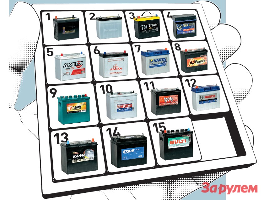

Аккумуляторные экспертизы последних лет собирали участников с одинаковой заявленной емкостью, например 60 Ач. Однако известно, что нарисованные на этикетке ампер-часы – далеко не самый важный параметр. Производители АКБ, скажем, на 58 или 62 Ач неизменно пролетали мимо тех испытаний, куда мы отбирали только «шестидесятки». Вот почему, замахнувшись на проверку батарей «восточного» типа, мы ориентировались на габариты: если батарея влезает на свое место и имеет «правильные» выводы, она для автомобиля подойдет.
Задаем «ворота»: 238×129×227 мм (это с небольшим запасом размеры батарейного отсека японских и корейских машин) и закупаем все батареи, которые в них уместятся. Нужных батарей набралось 15 штук. Следовательно, нас ждут «пятнашки»! Передвигать батареи по «игровому полю» будем после каждого из пяти зачетных испытаний. Перед началом серии испытаний заряжаем все батареи: торговцы этого не делают.
Сомневающимся предлагаем повнимательнее изучить нашу итоговую таблицу, где для справки указана резервная емкость батарей на момент приобретения. Почти все аккумуляторы были разряжены процентов на сорок… Ладно, начинаем испытания: фишки на игровом поле приходят в движение!

Игровое поле заполнено: 15 батарей выстроились по рангу. Отметим, что их цена (разброс почти троекратный) не гарантировала дорогим изделиям места в первых рядах. Да, дорогой «Панасоник» стал вторым, но при этом и дешевая тюменская батарея стала четвертой, а вовсе не последней. В целом узенькие батареечки понравились: огромный запас энергии в столь скромных габаритах порадовал. Но заметим, что работать при –30 °С все они… отказались! Вернее, ток-то выдавали, но настолько неохотно и скоротечно, что этот этап испытаний впору назвать «Кто хуже?». Никакими стандартами такие градусы не предусмотрены, но владельцы соответствующих машин должны быть морально готовы к подобным неприятностям.
Явные лидеры Мedalist и Panasonic, из отечественных выделим Titan Asia, Tyumen battery и АКТЕХ.
