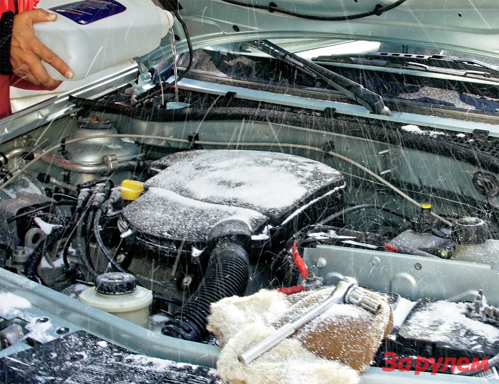

Заливали тоже обычную воду в объеме 2,5 л. Так исключили погрешность из-за различной вязкости жидкостей.
Дабы исключить погрешность из-за различной текучести незамерзаек, решили заливать обычную воду в объеме 2,5 л – это почти под горлышко самых маленьких бачков «Калины» с «Приорой». С их заправкой управились быстрее всего, за 24 секунды. А также оценили удобство широченных горловин – хоть из ведра заливай.
Не менее удобен «Лансер» с горловиной в виде воронки – он проиграл всего 2 секунды. Далее с приличным отрывом идут «Акцент», «Королла», «Лачетти» и «Нексия». Последнюю подвела узкая горловина, из которой жидкость так и норовит разбрызгаться под напором вытесняемого воздуха. У «Логана» пришлось придерживать крышку – она стремится встать поперек струи, что крайне раздражает. Последние места заняли «Форд» с «Маздой» с секундным отставанием друг от друга.
