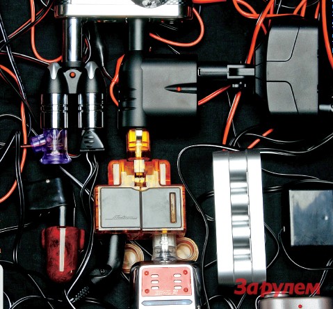

Опробовав 11 разветвителей – дублеров автомобильных розеток, мы пришли к выводу: пользоваться ими довольно опасно.

В девяти вариантах из одиннадцати в штекерах тройников были установлены плавкие предохранители – на 5, 8, чаще на 10 А. Их работоспособность мы проверили надежным способом, подключив автомобильный теплоэлектровентилятор для обдува стекол, который требовал от сети 14 А.
Штатное гнездо автомобиля обычно защищено вставкой на 15 А – оно это выдержит. А вот предохранители всех тройников обязаны были возмутиться, однако это сделали только четыре изделия. В пятом предохранителя не было вообще, вместо него сгорела кнопка включения на штекере.
Тайваньский разветвитель на два красивых, под дерево, гнезда Auto H.K. twin socket GT-54309W (цена 210 руб.) выдал много дыма из штекера, внутри которого остался целым лишь предохранитель. Остальное деформировалось.
Еще два изделия наполнили дымом редакцию и стали плавиться. Один из предохранителей удалось спалить лишь при 20 А, еще один сжечь так и не смогли. Во всех случаях сильно разогревался центральный контакт на штекере и соединительный провод – на меди сэкономили.
Отдельную нишу занимает отечественное изделие – удлинитель с толстым проводом и парой «крокодильчиков» вместо штекера. Его, по замыслу авторов, надо подключать туда, где зажимы смогут ухватиться за токонесущие детали. Чем предохраняться в этом случае, непонятно.
Гнездо удлинителя выдержит любую нагрузку, но вот бортовая сеть...
Штекер с гнездом USB китайского тройника Multisocket АС 1216 (цена 220 руб.) расплавился при 14 А весьма наглядно. Предохранитель остался невредим!
