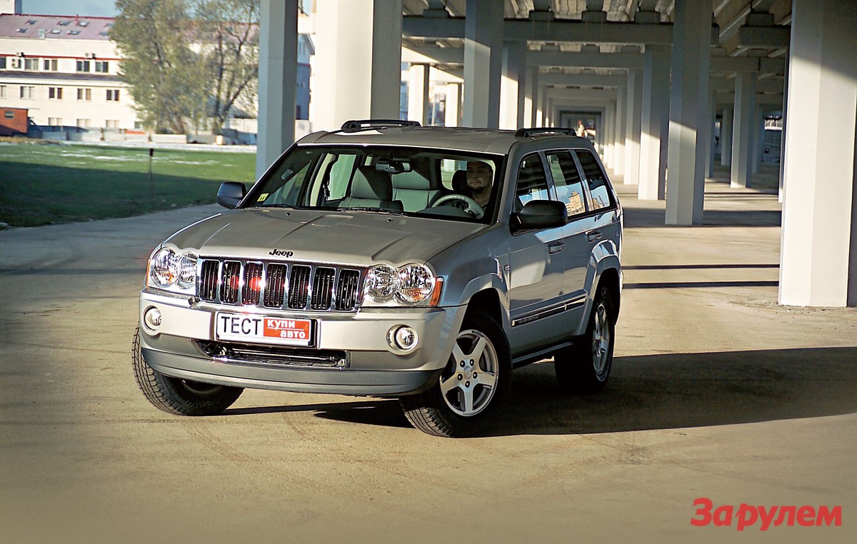

Jeep Grand Cherokee: последний из настоящих индейцев
Многие из поклонников «Гранд-Чероки» не считают нынешнюю машину, построенную на платформе M-класса, настоящим «Джипом». Но еще не поздно купить самый настоящий, причем за очень вменяемые деньги. Трехлетний «Гранд» с заводским индексом WK сегодня, в среднем, стоит 1,3 млн.
Ну очень широкий
У «Гранд-Чероки», что стоял на конвейере с 2005 по 2010 год, большое количество модификаций. Бензиновые версии, включая самую мощную SRT, выпускали в Штатах. И по качеству такие машины не уступали своим дизельным собратьям, которых собирали в австрийском Граце. При этом даже самые доступные варианты были оснащены весьма продвинутой трансмиссией «Квадра Трек II» с постоянным полным  приводом, возможностью блокировки межосевого дифференциала и понижающей передачей. Но у представленных на нашем рынке «Джипов» чаще встречается еще более способная «Квадра Драйв II», дополненная жесткими межколесными блокировками. С таким вооружением «Гранд-Чероки» способен двигаться, даже если за твердую поверхность цепляется одно колесо. Вместе с тем инженеры уделили немало внимания и поведению автомобиля на шоссе, ради чего жесткий передний мост заменили независимой подвеской на двойных рычагах.
Да, по качеству отделки «Джип» где-то уступает конкурентам, зато большинство его модификаций оснащены с истинно американским размахом. Найти экземпляр с кожаным салоном, электроприводами сидений и педалей, раздельным климат-контролем, достойной аудиосистемой «Бостон Акустик» вовсе не проблема. Но  как у него обстоят дела с надежностью?
