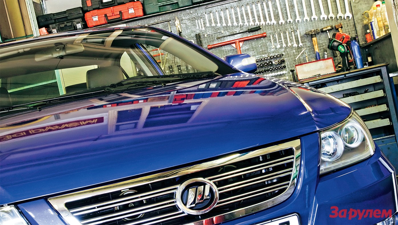

Lifan Solano: сошедший с гор
Эта машина спустилась на наш рынок с предгорий Кавказа – «Лифан-Солано», изначально китайский, собирают в Черкесске. Каково техническое совершенство и какова трудоемкость обслуживания модели?
Lifan Solano
