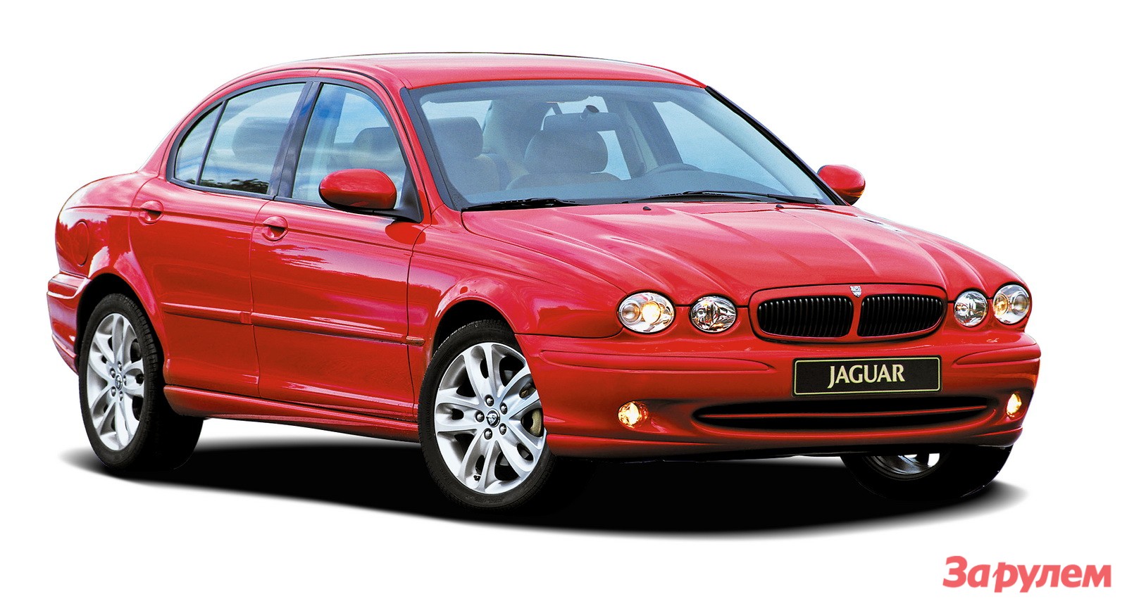

Jaguar X-Type 2001-2004 г.в.

На Jaguar X-Type ставились автоматические коробки японской фирмы Jatco. Эти 5-ступенчатые «автоматы» доставляли немало проблем на машинах первых  лет выпуска. АКП нередко вставали в аварийный режим, «горели» фрикционы, пропадали передачи... Была даже отзывная акция по массовой замене этих агрегатов. Подержанный X-Type вряд ли встретится с подобным дефектом трансмиссии. Наверняка он был уже вылечен первым владельцем. В противном случае ремонт составит от 50 000 руб. Учтите, что полная диагностика коробки (3000–4500 руб.) перед покупкой машины жизненно необходима.

Кузов Jaguar X-Type, как и всех современных автомобилей, с коррозией не дружит. А вот его хромированные детали поддаются химическим атакам, отчего тускнеют и расслаиваются. На скорость, конечно, не влияет, но внешний вид из-за этого страдает. Обычно это детали декора: накладки на бамперы, крышка багажника, молдинги и радиаторная решетка. Новые обойдутся от 14 500 до 17 000 руб. Зимой также будьте особо внимательны к крышкам форсунок омывателя фар. Примерзнув к корпусу бампера после очередной дозы выброшенной жидкости, крышка отскакивает и теряется (ремонт − от 2500 руб.).

Электрооборудование Jaguar X-Type далеко не беспроблемно. И хотя электронные модули защищены от проникновения грязи и химии, глюки случаются. Правда, часто повторяющихся неисправностей не наблюдается. Одни жалуются на неадекватную работу дверного замка, из-за чего «агонирует» сигнализация. Другие – на самопроизвольное открывание и закрывание центрального замка и нелогичное управление стеклоподъемниками. Третьи грешат на управляющую электронику АКП и двигателя… В общем, в год на реабилитацию бортовой сети потребуется порядка 15 000 руб.

Шасси X-Type во многом идентично таковому на Ford Mondeo – у автомобилей общая платформа (Jaguar одно время входил в состав корпорации Ford). Подвеска у них схожа, только в опорах передних стоек X-Type не один, а два подшипника. Ходовая живучая, правда, периодически, через 40 тыс. км пробега, меняются стойки стабилизатора, причем на обеих осях. Замена недорогая: передние по 780 руб., задние по 1350 руб. Плюс работа – около 3800 руб. На круг обойдется в 8100 руб. Были жалобы на скрип задней подвески из-за износа сайлент-блоков поперечных рычагов. Обновление потянет на 9500 руб. Придется еще потратиться раз в 70–90 тыс. км на амортизаторы (15 000 руб.) и их опоры.

Бензиновый 2,5-литровый V6 на Jaguar X-Type надежен, правда, некоторые проблемы доставляет наше не самое качественное топливо. Свечи зажигания порой приходится менять уже через 20−30 тыс. км, их обновление не дешевое − в среднем 4500 руб. Причина в том, что мотор расположен поперечно, и доступ к ближним к салону цилиндрам затруднен. Периодически нуждаются в чистке форсунки впрыска, которые забиваются маслянистыми отложениями, растворенными в топливе. Операция стоит 1300−1900 руб. Катализаторы (их в моторе два, по 20 000 руб.) тоже редко выдерживают более 100 тыс. км пробега.

Младшая в линейке Jaguar модель X-Type появилась около десятка лет назад. Но популярности ей не занимать – автомобиль самый массовый в этом «кошачьем семействе». На спрос повлияло и наличие универсала X-Type Estate. Кстати, до 2003 года моделей с таким типом кузова в гамме Jaguar не было. На вторичном рынке распространены как экземпляры из Америки и Европы, так и дилерские версии. На радость покупателям Jaguar очень быстро теряют в цене. И X-Type здесь не исключение. Имея 400 000 руб., можно приобрести машину 2001−2003 годов выпуска.

На Jaguar X-Type устанавливались бензиновые V6 объемом 2,1 (156 л.с.), 2,5 (196 л.с.) и 3 л (231 л.с.). Были и 4-цилиндровые турбодизели 2 л (130 сил) и 2,2 л (145 л.с.). К нам дизельные версии не поставлялись, а бензиновые примерно в равных долях, но 2,5-литровых все же больше. Подержанные X-Type редко встречаются с «механикой» – в основном с 5-ступенчатым «автоматом». А трансмиссия 4х4 была в базе для вариантов с 2,5- и 3-литровыми V6.

Базовый Jaguar X-Type располагает шестью подушками безопасности (у евроверсий их восемь), ABS с сис­темой распределения тормозных усилий, электроприводом стекол и зеркал с подогревом, стереосис­темой, 16-дюймовыми легкосплавными дисками (с моторами от 2,5 л), кондиционером и противотуманками. С марта 2002 года серийными стали противобуксовочная и антизаносная системы. Версия Sport шла с кожаным салоном, спортивными передними креслами, 17-дюймовыми колесами, перенастроенными характеристиками подвески. Вариант Executive, помимо всего прочего, оснащался климат- и круиз-контролем, электроприводом кресел и борткомпьютером.
Механическая коробка передач чаще всего встречается на Х-Type в комплектации Sport
Дорогие версии X-Type щедро отделывались натуральной кожей и деревянными вставками
