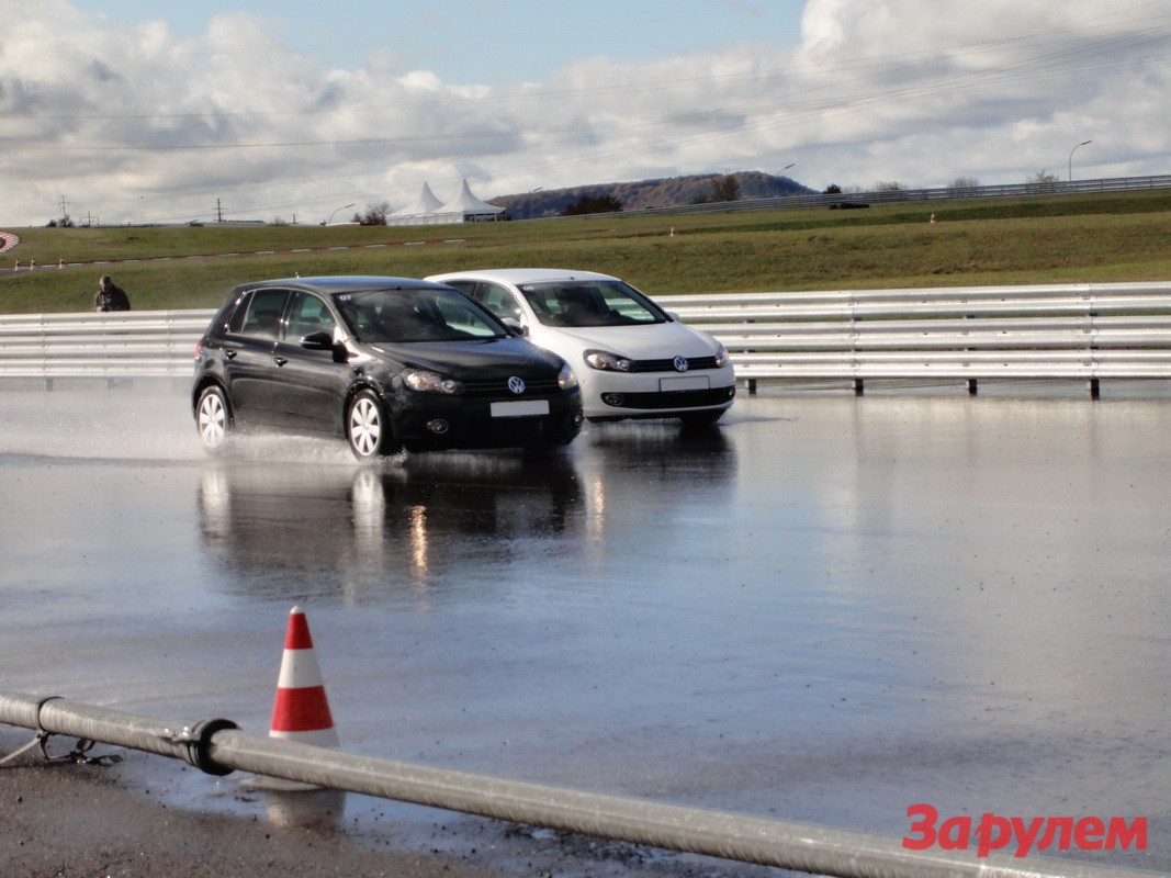

От сцепления шины на мокрой дороге напрямую зависит безопасность автомобиля. Согласно маркировке разница тормозного пути автомобилей на шинах класса G и A может достигать 18 м (на мокрой дороге, для среднего легкового автомобиля, двигающегося со скоростью 80 км/ч). Это длина четырех легковых автомобилей или одного автобуса, или грузовика, а граница между жизнью и смертью при экстренном торможении в ДТП проходит на дистанции всего лишь 1 м…
Разница в тормозном пути шин с индексом G (черный автомобиль) и A достигает 18 метров на мокром покрытии
