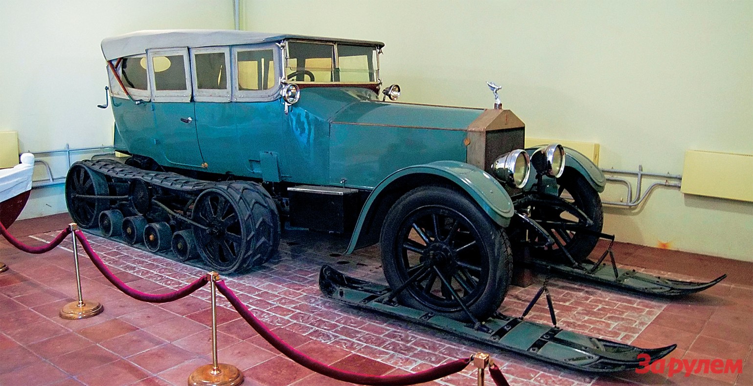

Вездеход на базе «Роллс-Ройса» (куплен в голодный 1922 год!) возил предсовнаркома.

Француз Адольф Кегресс придумал автомобиль на полугусеничном ходу в начале прошлого века. Трудно сказать, чего в нем больше – танка или авто, но хотя бы руль и передние колеса присутствуют. Интересно, что в металле свою идею Кегресс впервые воплотил не на родине, а в России, где до революции чудаковатые изобретатели легко могли найти понимание и сочувствие в самых высоких сферах. Например, переоборудованные Кегрессом «Мерседес» и «Руссо-Балт» возили не кого-нибудь, а императора Николая II. Малое удельное давление на грунт позволяло не увязать в грязи и преодолевать снежную целину – для этого к передним колесам пристегивались лыжи. Вездеходные лимузины получились тихоходными и не слишком маневренными, они сжигали огромное количество бензина на сотню преодоленных километров.
Заметим, что на некоторых полугусеничных вездеходах радиус поворота можно уменьшить, подтормаживая одну из гусениц. Стихия подобных авто – распутица, пески и снежная целина. Так их и использовали (причем довольно широко) в годы Второй мировой войны. В послевоенное время многие из сохранившихся полугусеничных машин были проданы гражданским пользователям и переоборудованы для мирных нужд – например, для строительства трубопроводов. Еще одно применение такие машины нашли в сельском хозяйстве, поскольку могли работать, скажем, на залитых водой рисовых полях.
