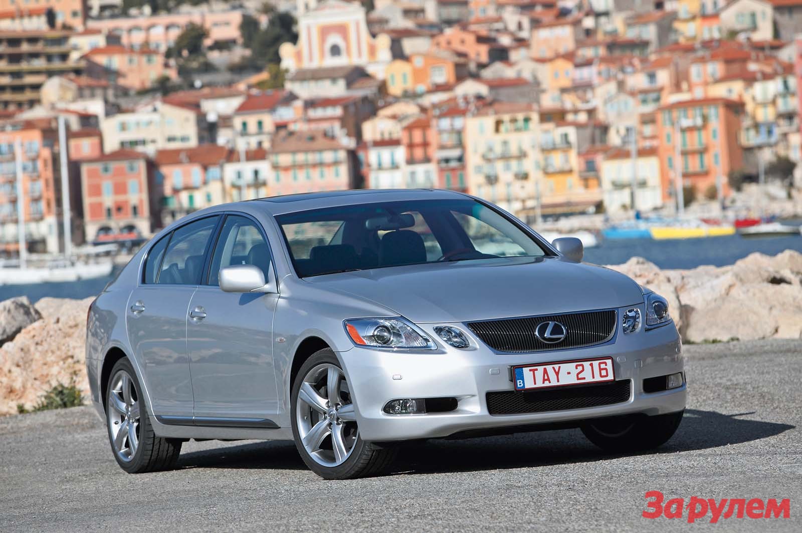

До сих пор в России на каждый новый проданный GS приходилось как минимум по паре A6, БМВ 5-й серии и Е-классов. Вместе с тем на вторичном рынке «Лексус» стоит дороже любого из перечисленных «немцев». И за что же такая честь?
Не числом...
Японский бизнес-люкс не может похвастать разнообразием вариантов, коим потчуют покупателей его европейские конкуренты. Однако отсутствие в команде «джиэса», выпускавшегося с 2005 по 2011 год, универсалов, дизельных версий и машин с ручной коробкой передач «Лексус» компенсирует другими достоинствами. У этого престижного седана есть все необходимое для того, чтобы обаять самую взыскательную публику: солидная внешность, мощные моторы (наименее темпераментный из которых развивает внушительные 249 л. с.), плавные многоступенчатые «автоматы» и очень богатое оснащение. Кожаный салон, система запуска двигателя без ключа, вентилируемые передние кресла, дюжина подушек безопасности – все эти несметные богатства сопутствуют даже базовой комплектации.
Те, кому всего этого покажется мало, могут подобрать себе полноприводный экземпляр или еще более навороченную модификацию с V8. Впрочем, GS430, равно как и пришедший ему на смену в 2008 году GS460, на вторичном рынке представлены не слишком широко. Гораздо проще подобрать гибридный GS450h, способный разогнаться до сотни за 5,9 секунды и потребляющий в городском режиме всего 9,2 литра на сотню. Настоящий хай-тек! Остается только выяснить, насколько все эти продвинутые технологии надежны.
