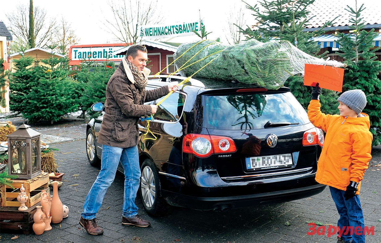

Так класть елку на крышу не стоит, если, конечно, не собираетесь по весне перекрашивать автомобиль. А вот насчет красной картонки мальчик прав!

Итак, вариант первый: на крыше. Для этого необходимо, чтобы автомобиль был оснащен если не багажником, то хотя бы парой перекладин между рейлингами. Приторочить колючее дерево прямо к лакированной поверхности – себе дороже. Но как бы то ни было, на выступающую назад верхушку следует укрепить… нет, не звезду (это потом!), а красную тряпку-флажок. Еще лучше – фонарик: зимой рано темнеет.
Резиновые жгуты не выдержали, и елка, как копье, устремилась вперед. Хорошо, что это был лишь тест!
Всегда укладывайте дерево основанием вперед: так встречный ветер не оборвет веточек. И, главное, никаких резиновых жгутов, только стяжные ремни (не менее двух). При столкновении на скорости 50 км/ч елка смещается вперед с силой около 750 кгс – немудрено, что в специальном крэш-тесте легко оборвала такие, казалось бы, прочные резинки. Куда устремилось зеленое «копье», отчет умалчивает.
