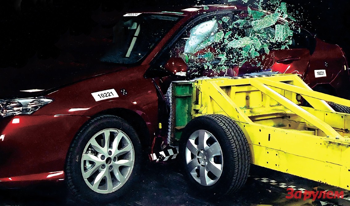

За два последних года по методике EuroNCAP проверили безопасность 60 моделей, 48 из которых прошли тест на «отлично». Единственный представитель Китая заработал две звезды, еще две машины не поднялись выше трех звезд. Кстати, одна из них представляет большой интерес для российских покупателей.
РАЗМЕР ИМЕЕТ ЗНАЧЕНИЕ?
Безопасной должна быть любая машина, независимо от класса. Свежий пример – «Шевроле-Авео». В части защиты передних седоков выше недорогого хэтчбека прыгнули лишь семь моделей, в том числе гораздо более крупные «Форд-Рейнджер», «Мерседес-Бенц ML» и «Фольксваген-Шаран». А на счету компактной «Альфы Ромео-Джульетта» и вовсе лучший показатель за два года: 97% защиты для водителя и переднего пассажира.
В троечниках – потенциальный бестселлер российского рынка «Дачия-Дастер», покоряющий наши просторы под более презентабельной эмблемой «Рено». При этом учитывайте, что эксперты разбили вариант с четырьмя подушками безопасности, а большинство проданных у нас кроссоверов, скорее всего, укомплектуют (по аналогии с «Логаном» и «Сандеро») лишь парой фронтальных, а то и вовсе одной. Впрочем, опасным этот автомобиль называть некорректно; более того, его показатель очень даже неплох для бюджетной модели. Другой автомобиль, выступивший на три звезды, – «Ситроен-Немо». Он недружелюбен в первую очередь к седокам на передних креслах.
«Киа-Пиканто» подвела защита пешеходов и ограниченный набор средств активной безопасности, а «Мицубиси i-MiEV», отдувавшийся еще и за близнецов «Пежо-iOn» и «Ситроен C-Zero», не понравился взрослым манекенам при фронтальном и боковом ударах. Результат – четыре звезды. Кстати, электромобили и гибриды после удара дополнительно проверяют на безопасность и целостность аккумуляторов и всей электрической части. Пока за это не предусмотрено ни штрафных, ни бонусных баллов, но рост поголовья таких машин в ближайшем будущем непременно повлечет за собой соответствующие поправки.
Подтверждением того, что большая машина не гарантирует высший уровень безопасности, стали сразу несколько моделей, не набравшие 80% (граница между пятью и четырьмя звездами) за защиту взрослых пассажиров. Если с «СЕАТом-Эксео» (по сути, предыдущее поколение «Ауди-А4») все понятно: возраст! – то относительно свежие «Мазда СХ-7» и «Ягуар-XF» неприятно удивили. Причем «англичанин», претендующий на положение в премиум-классе, провалился по всем категориям! У минивэна «Лянча («Крайслер»)-Вояджер», выступившего также на четверку, хромает безопасность водителя и переднего пассажира, защита детей посредственная. Два других перебежчика из США – «Лянча-Тема» («Крайслер-300С») и «Фиат-Фримонт» (он же «Додж-Джорни») – набрали пять звезд, но детальный анализ выявляет их проигрыш машинам с других континентов.
ОТЛИЧНИК – НОРМА ЖИЗНИ
Все разбитые автомобили «Хёндай» вошли в число лучших по защите внутри салона, хотя над безопасностью пешеходов стоит поработать. И пример для подражания перед глазами – микровэн «Хёндай-ix20», показавший отличные результаты в пешеходных тестах. И кто после этого посмеет обвинить корейцев в отставании от ведущих мировых производителей?
Сразу две сенсации преподнес новый «Форд-Рейнджер»: первым среди пикапов заработал максимум звезд и обеспечил аж 81% защиты для пешеходов. В последней номинации хорошо показал себя и другой новичок в модельном ряду – несомненный российский бестселлер «Форд-Фокус».
Однако многие автомобили в испытаниях на безопасность пешеходов продемонстрировали далеко не лучшие результаты. Четыре новинки французского альянса – «Cитроен-С4», DS4, DS5 и «Пежо-508» – с трудом перешагнули минимально необходимый для пяти звезд барьер в этой дисциплине. По самому краю прошли гибридный «Опель-Ампера» и даже «Ауди-А6» – вот уж чего не ожидаешь от премиум-класса. Более того, в рамках ужесточенных в 2012 году требований отличниками стала бы лишь четверть разбитых моделей!
«Ауди-А6» с натянутой пятеркой за пешеходную безопасность не единственный такой среди дорогих автомобилей. «Мерседес-Бенц ML» заработал пограничные 75% за защиту детей. Причем в новейшей истории EuroNCAP машины с трехлучевой звездой в этой дисциплине не набирали больше 77%. Есть претензии и к БМВ: кроссовер Х3 обеспечивает слабую защиту грудной клетки при ударе о столб. Хотя при сравнении свежих результатов ведущей немецкой тройки лидерство у БМВ.
Безопасность водителя и пассажиров при стандартных ударах сомнений не вызывает. А вот новые виды испытаний часто выявляют просчеты в конструкции. Это доказала недавно введенная имитация наезда сзади: в отличники порой не попадают даже модели с активными подголовниками.
Желаете подробностей – изучайте результаты тестов и комментарии.
