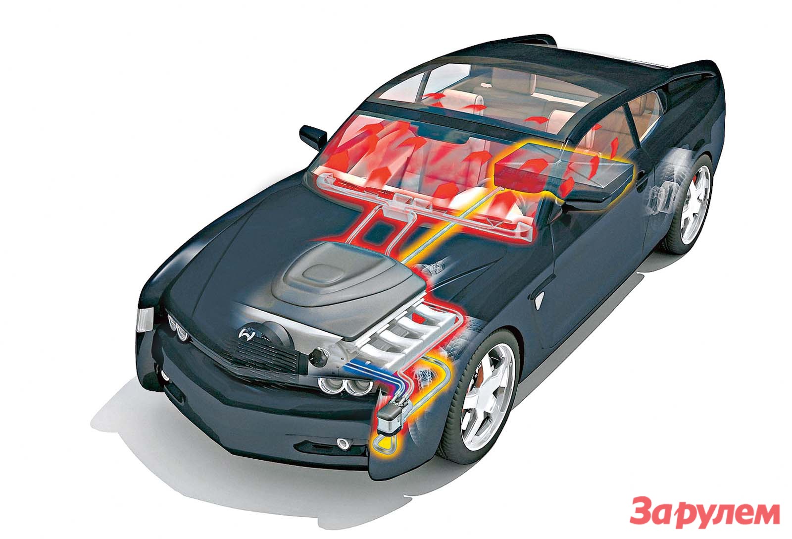

Жидкостные «автономки» прогревают СНАЧАЛА ДВИГАТЕЛЬ, а затем направляют теплый воздух в салон

Для частного использования больше подходят жидкостные обогреватели. Они сначала прогревают антифриз в двигателе (соответственно, сам двигатель), а затем автоматически открывают контур «печки» и включают вентилятор, благодаря чему начинает прогреваться салон. Время непрерывной работы жидкостных «автономок» составляет от 10 до 60 минут.

Главное, чтобы для котла жидкостного отопителя нашлось МЕСТО ПОД КАПОТОМ. Например, на «Ауди-А6» преды-дущего поколения «автономку» можно было получить с конвейера со всеми двигателями, кроме «2,7-битурбо»– именно из-за тесноты подкапотного пространства
