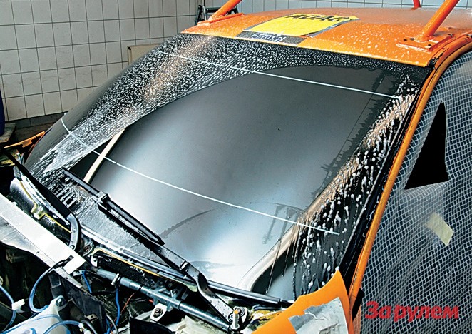

Вот что оставляет за собой на стекле лидер теста.

Подопытные щетки для испытаний укрепляли на макете «Фольксвагена-Гольф IV», при этом на стекло постоянно подливали воду из форсунок стеклоомывателя (на морозе это была, естественно, незамерзайка). Оценивали наличие разводов на стекле после прохождения щетки. А как же «нормированная грязь», удаление которой подразумевает наш ГОСТ? Отвечаем: ее на немецких дорогах не наблюдается, стало быть, и проверять нечего – только дождь. Хорошо хоть, что солнце светит всем одинаково и дворники подвергли выдержке под кварцевой лампой. С морозом хуже: ниже минус восьми решили не опускаться, опять же исходя из местных климатических особенностей. Так что о поведении щеток при истинно российских морозах этот тест ничего рассказать не сможет.
А вот что оставляет за собой на стекле аутсайдер. Разница очевидна.
