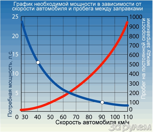

Новый мотор во многом повторил уже обкатанный гибридный. Однако теперь поршни стали дольше "зависать" в мертвых точках (80% времени) благодаря особым проскальзывающим муфтам на коленчатом валу. В цилиндр засасывается не наружный воздух, а часть выхлопа. Нет систем зажигания, впрыска топлива, бензобака. Зато под днищем аккуратно расположились четыре карбоновых (почти невесомых!) 50-литровых резервуара для сжатого воздуха. Его запаса (200 л при 200 атм) хватает на 500 км при скорости 40 км/ч или на 100 км при 90 км/ч (см. график). При торможении энергия рекуперируется - компрессор высокого давления закачивает наружный воздух обратно в баллоны. "Заправлять" автомобиль можно двумя способами. От воздушной магистрали высокого давления - 2-3 минуты (по западным ценам всего за полтора доллара) или от электросети: тот же компрессор накачает баллоны за 4 часа - быстрее, чем заряжается электромобиль.

График необходимой мощности в зависимости от скорости автомобиля и пробега между заправками.
