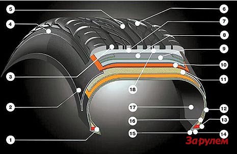

Увеличение индексов скорости и грузоподъемности не означает, что шина будет меньше бояться пробоев и притирания к бордюрам. Но небольшие преимущества все же есть. Более скоростные шины конструктивно прочнее в радиальном направлении. Зачастую благодаря усиливающей прокладке между брекером и каркасом. Такие шины чуть менее уязвимы к ударам но, как правило, более жесткие и шумные.
Шины с более высоким индексом грузоподъемности отличаются не только дополнительной подложкой, но и усиленными боковинами. Они действительно более прочные. У шин для автомобилей категории SUV усиливают подкладками еще и плечи, так что если предстоит ездить по разбитым дорогам, можно подобрать такие, подходящие по размерности и скоростным возможностям. Кстати, некоторые импортные автомобили для российского рынка производители комплектуют шинами заведомо большей грузоподъемности. Имейте ввиду, что они тяжелее, менее комфортны, и увеличивают расход топлива. К тому же, жесткие шины плохо гасят энергию ударов, потому больше страдают подвеска и кузов. Вариант некоторого увеличения «грыжестойкости» – увеличение давления выше рекомендованного на 0,3-0,5 бар. Но не забудем, что при этом ухудшится сцепление колес с дорогой и плавность хода.
