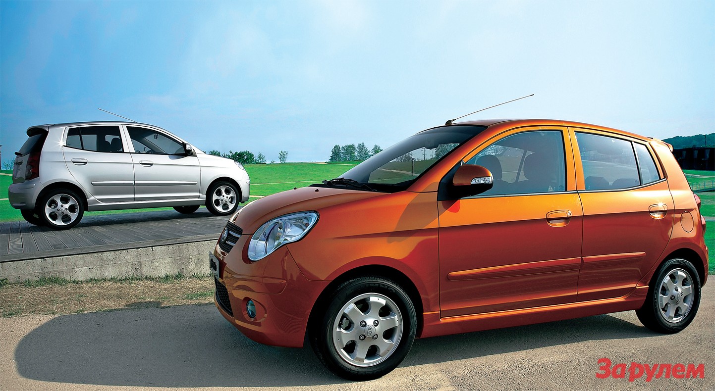

Вы задумались над приобретением «Киа-Пиканто» предыдущего поколения? Мы подскажем, на что обратить внимание при покупке и последующей эксплуатации подержанного экземпляра.
Kia Picanto
ИСКУССТВО МАЛЫХ ФОРМ
На вторичный рынок «Пиканто» чаще попадает из женских рук. Отсюда и подход к выбору машины: в первую очередь смотрим кузов. Если заметили следы коррозии, удвойте внимание! Кузов «Пиканто» весьма вынослив, даже после шести лет эксплуатации просто так не зацветет. Ржавчина – верный знак кузовного ремонта.
