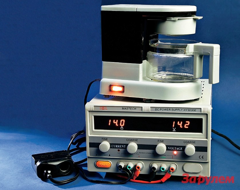

Кофеварка CAR POT удивила: заявлены 300 Вт и 24 А! Да куда же ее подключать в автомобиле? Оказалось, что эти цифры подразумевают питание от бортсети на 24 В. Нагреватель снабдили термовыключателем, при работе в грузовике он просто будет срабатывать раньше. У нас, однако, легковой автомобиль, и здесь, как оказалось, ток потребления составит 14,5 А, – многовато, хотя гнездо прикуривателя должно, по идее, выдержать. Именно «по идее»: на некоторых отечественных авто его предохранитель защищает и другие цепи. Например, на «Оке» 16-амперная вставка защищает одновременно и цепь вентилятора охлаждения двигателя, и цепи звукового и стоп-сигналов. На «москвичах» и «самарах» объединены цепи прикуривателя и обогревателя заднего стекла… В общем, не удивляйтесь, если и кофе не дождетесь (нужно не менее 20 минут на чашку – проверено ЗР), и мотор закипит.

Кофеварка CAR POT HE 404
Ориентировочная цена 850 руб.
Заявленная мощность 300 Вт
Заявленный ток 24 А
Номинальное напряжение 12 или 24 В
Измеренный ток потребления при 14,2 В/24 B 14,5 А/ 25 А
Время приготовления чашки кофе 20 мин.
