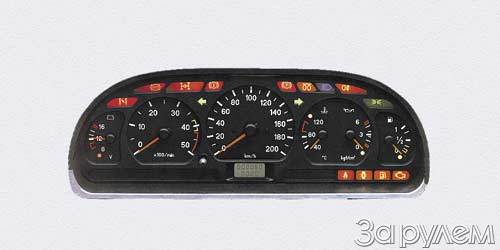

Комбинация АР 100.3801 предназначена для новой "Волги" GAZ 3111 и уже поставляется в Нижний. Все приборы (в том числе спидометр) управляются электронным блоком (тросика нет): их точность намного выше электрических и механических, а шкалы линейны во всем диапазоне (увеличение погрешности с ростом показаний - типичная болезнь механических спидометров и, отчасти, тахометров). Наиболее важные индикаторы (аварийное давление масла, перегрев двигателя) дублированы зуммерами - с ними неисправность не проморгаешь. Запищит "рижанка" и при гололеде - в схеме предусмотрена обработка показаний внешнего термометра. А перегоревший индикатор или неисправный прибор комбинация определит сама - в схему "зашита" функция самотестирования. На левом жидкокристаллическом дисплее - счетчик суммарного и суточного пробега, правый показывает время, напряжение в бортовой сети или температуру окружающего воздуха.
