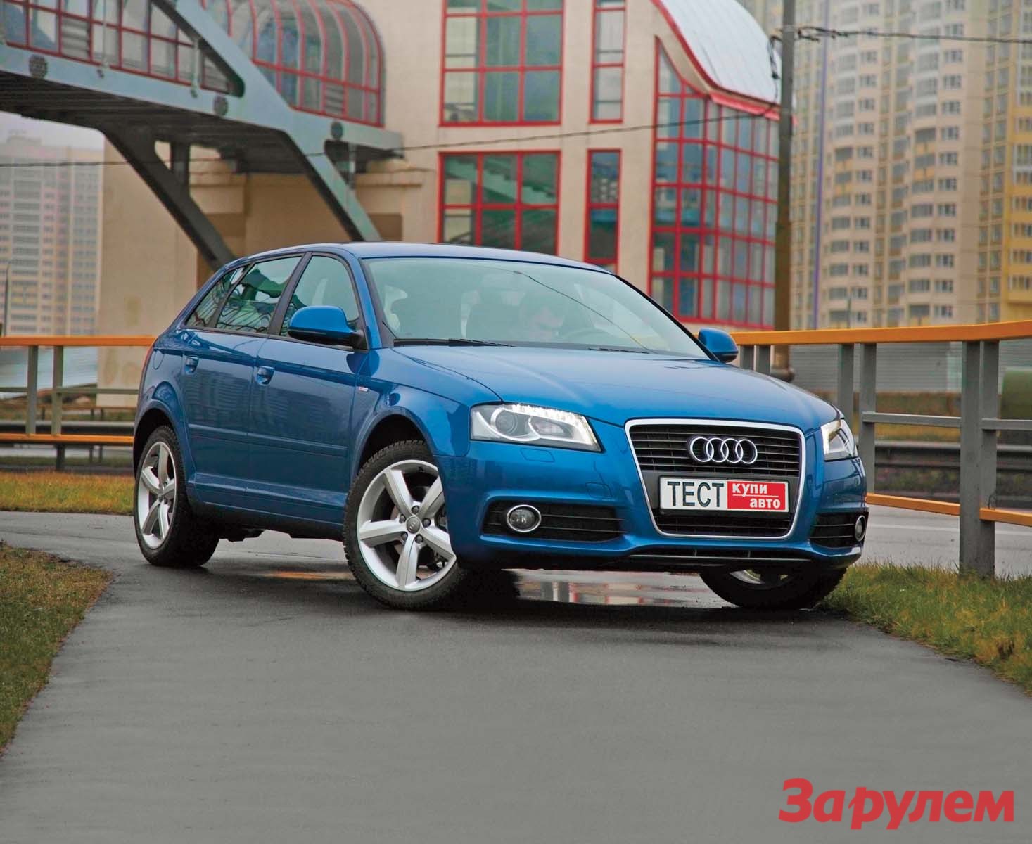

Среди ныне живущих «Ауди» самая длинная история у модели А3: прошлой осенью машина справила свой восьмой день рождения. Однако ни почтенный по сегодняшним меркам возраст модели, ни ее скорая смена не заставляют «трешку» сильно дешеветь на вторичном рынке: хорошо сохранившийся экземпляр 2008 года выпуска дешевле 700 тысяч рублей не сыщешь. Но стоит ли овчинка выделки?
При прочих равных
Кстати сказать, понятие «выделка» весьма актуально для этой машины: в отличие от большинства своих более статусных родственниц, А3 построена не на собственной, а на заимствованной у «Фольксвагена-Гольф» платформе, обозначенной в номенклатуре концерна VAG как PQ35. Двигатели и коробки передач, равно как и многие запчасти и расходники, также были взяты из общей семейной копилки. Вместе с тем от «народного» братца «трешку» отличают не только более изысканная отделка и богатое оснащение (4 подушки безопасности, ESP и климат-контроль – по умолчанию). Например, у «Гольфа» количество дверей никак не сказывается на удобстве дивана и объеме багажника, а полный привод можно увидеть лишь на очень дорогой и редкой 250-сильной версии R32. Зато у «Ауди» 5-дверный «Спортбек» на 54 мм длиннее трехдверки и посему просторнее и грузоподъемнее. Кроме того, все АЗ мощностью более 140 сил могли оснащаться трансмиссией «Кваттро». Правда, полноприводных «трешек» на вторичном рынке буквально кот наплакал, но такую машину можно все же найти, если как следует постараться.
